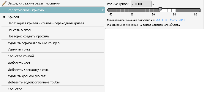

  1. Выберите Редактировать.
  2. Выберите дорогу.
  3. Щелкните правой кнопкой мыши на кривой, которую необходимо изменить. Выделите Редактировать кривую.
  4. Измените радиус одним из следующих способов:
    • Перетащите регулятор на требуемый радиус.
    • Введите значение в ячейке Радиус кривой.
    Прим.: Значения радиуса, которые геометрически возможны для кривой, отображаются на регуляторе. При вводе значения, которое находится вне разрешенного диапазона, отображается предупреждающее сообщение.
