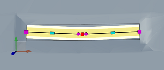

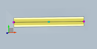

Добавление горизонтальной кривой к проектной дороге на сегменте линии
  1. Выберите Редактировать.
  2. Выберите проектную дорогу.
  3. Щелкните правой кнопкой мыши нужную точку на кривой. Нажмите Добавить точку.
    Линия разбивается на два сегмента, и точка пересечения и кривая добавляются в выбранном местоположении.

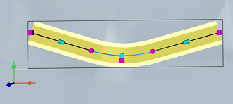

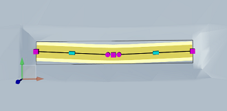

Добавление горизонтальной кривой к проектной дороге в точке пересечения
  3. Щелкните правой кнопкой мыши точку пересечения, в которой требуется добавить кривую.
  4. Выберите тип кривой, который требуется добавить:
    • Кривая
    • Переходная кривая-кривая-переходная кривая
    Кривая добавляется в выбранной точке пересечения.
