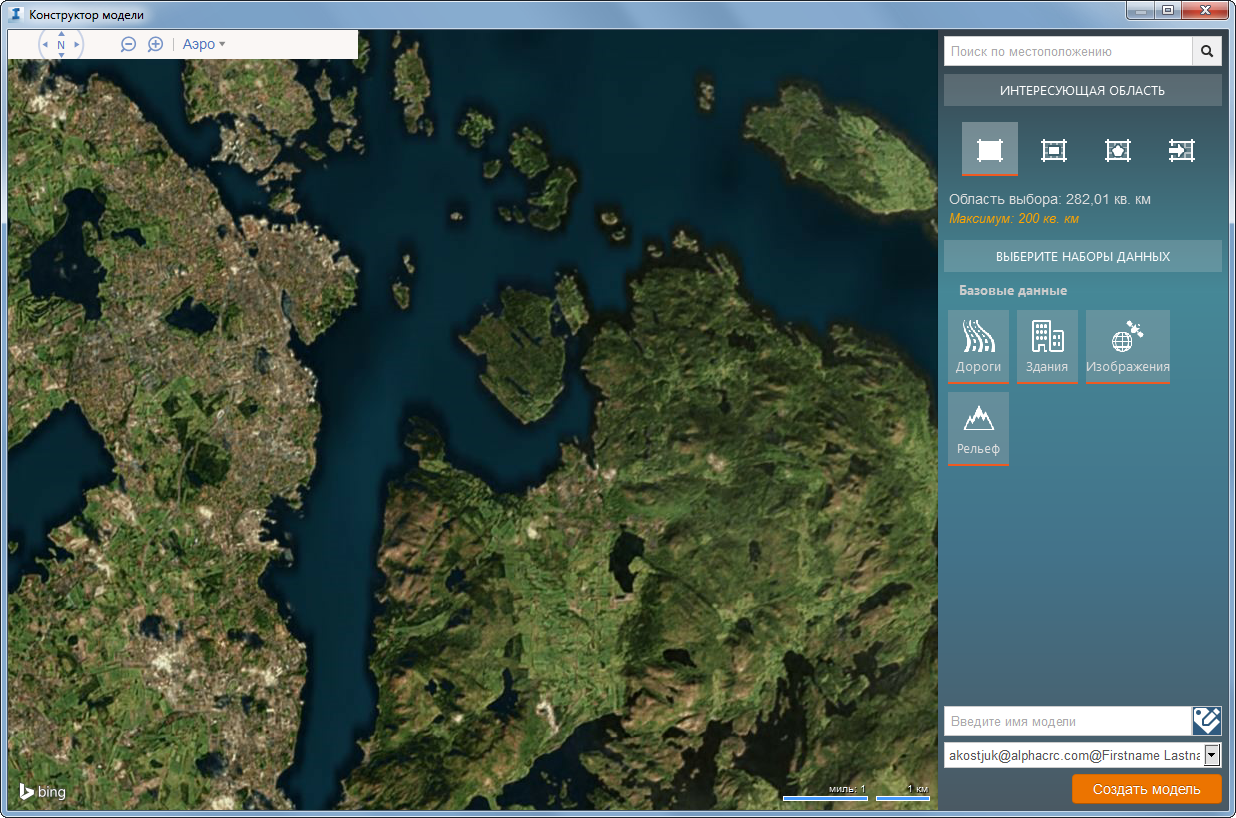

Конструктор модели
Конструктор модели выполняет поиск данных слоев при помощи облака, и затем создает модель для области. Для получения дополнительной информации см. раздел Создание модели с помощью Конструктора модели.

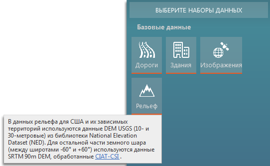

Источники данных Конструктора модели
Наведите курсор на любой из наборов данных для просмотра информации об источнике данных.
  • Данные об автомагистралях и железных дорогах используются для создания элементов дорог в модели.
  • Данные о зданиях поступают также из OpenStreetMap.
  • Изображения Microsoft® Bing Maps накладываются на рельеф модели.
