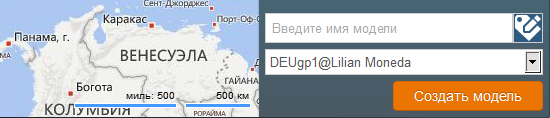

  2. Можно или выбрать интересующую область на карте, или импортировать многоугольную интересующую область из файла SHP.
    Прим.: Конструктор модели поддерживает модели размером до 200 кв. км или длиной до 200 км по широте или долготе.
  3. Введите имя для модели и выберите группу InfraWorks 360, к которой будет принадлежать новая модель.
    Прим.: При необходимости нажмите и введите описание модели.
  4. Щелкните "Создать модель".
