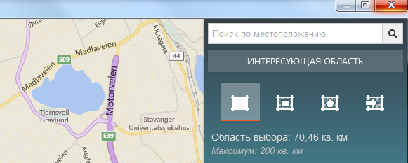

- Выберите интересующую область с помощью одного из следующих методов:
- Нажмите
, чтобы выбрать границы текущей карты.
- Нажмите
, чтобы начертить на карте прямоугольную интересующую область.
- Нажмите
, чтобы начертить на карте многоугольную интересующую область.
- Нажмите кнопку
, чтобы импортировать многоугольную интересующую область из файла SHP.
Чтобы изменить интересующую область, выделите ограничивающую рамку для отображения ручек. Перетащите ручки в требуемое положение.
Прим.: Конструктор модели поддерживает области площадью до 200 кв. километров.
