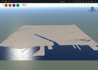

В модели InfraWorks 360 рельеф (данные отметок) представляет собой земельный участок, на котором строится модель. Слои поверхности подгоняются к рельефу. При импорте данных можно выбрать параметр «Не подгонять» для элементов, которые не требуется подгонять к рельефу.
Слои данных | Пример | Примечания |
Рельеф (отметка) |
В качестве данных рельефа можно использовать растровые (сетки) или векторные (файлы TIN или файлы контура) данные. |
Рельеф и водные пространства |
Водные пространства представлены покрытиями и подгоняются к рельефу.
Рельеф и аэрофотоснимки (ортогональные проекции) |
Аэрофотоснимки также подгоняются к рельефу. |

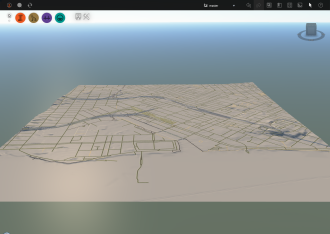

Рельеф и транспортные данные (дороги и железные дороги) |
Дороги и железные дороги также подгоняются к рельефу.
