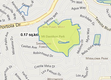

- Выберите интересующую многоугольную область на карте.
Прим.: Файл SHP может содержать несколько полигональных областей. Перед тем как выбрать интересующую область, наведите курсор мыши на все многоугольные области по очереди, чтобы узнать их размеры.

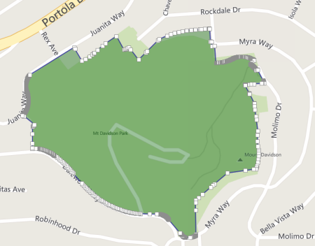

- Выберите интересующую область еще раз, чтобы показать ручки для отдельных вершин, которые можно перетаскивать для изменения области.
- После завершения настройки интересующей области введите имя модели и группу, а затем нажмите кнопку "Создать модель".
