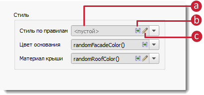

- Импортируйте источник данных на основе базы данных или файла.
- Дважды щелкните новый источник данных в панели Источники данных, чтобы открыть диалоговое окно «Конфигурация данных».
- Настройте тип импортированных данных и перейдите на вкладку Общие.
- Выберите один из следующих параметров:
а) нажмите
, чтобы развернуть раскрывающийся список и выбрать свойство источника данных для задания этого свойства в качестве стиля по правилам.
Прим.: При задании свойства источника данных в качестве стиля по правилам можно также
определить правила стиля для сопоставления отдельных значений этого свойства отдельным стилям. Пример показан ниже.
б) нажмите
для создания выражения для фильтрации заданного вами свойства стиля по правилам.
в) Нажмите
, чтобы открыть диалоговое окно Выбор стиля и выберите стиль по умолчанию, который следует применить ко всем элементам в классе элементов. Можно создавать стили по правилам для переопределения стандартных правил стиля с использованием другого поля свойств модели, например, «Стиль вручную».
