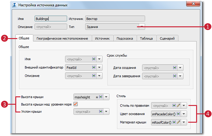

Выполните настройку импортированного источника данных. Если в диалоговом окне "Настройка источника данных" доступна вкладка Общие, то на ней будут отображены доступные свойства модели, относящиеся к выбранному типу. Сопоставьте каждому появившемуся свойству модели свойство источника данных, если это возможно.
  1. Импортируйте источник данных на основе базы данных или файла.
  2. Дважды щелкните новый источник данных в панели "Источники данных", чтобы открыть диалоговое окно "Конфигурация данных".
  3. Щелкните Тип и выберите соответствующую категорию для данных ("Дорога", "Здание", "Покрытие" и т.д.).
    Прим.: После завершения начальной настройки изменить тип источника данных невозможно.
  1. После первоначальной настройки тип данных уже не может быть изменен.
  2. Выберите вкладку "Общее".
  3. Будут отображены поддерживаемые свойства модели, относящиеся к данному типу данных.

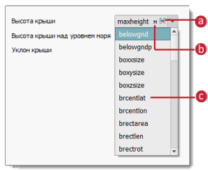

    а) Щелкните , чтобы открыть Редактор выражений. Создайте выражение для фильтрации свойств источника данных.
    б) Измените единицу измерения.
    в) Выберите свойство источника данных в раскрывающемся списка для непосредственного сопоставления его свойству модели.
    • Задание стиля по правилам
    • Задайте дополнительные свойства стиля для данного типа данных, такие как, например, базовый цвет фасада здания или материал крыши.
