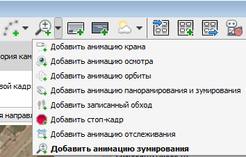

  1. В Генераторе раскадровок используйте раскрывающееся меню, чтобы Добавить новую анимацию зумирования.
  2. Выберите тип анимации:
    • — Кран
      Камера поднимается над исходным положением или же опускается по направлению к нему.
    • — Осмотр
      Камера остается в фиксированном положении и перемещается на заданные углы поворота для вращения вида влево/вправо или вверх/вниз.
    • — Орбита
      Камера поворачивается вокруг точки фокуса. Представьте, что камера перемещается по воображаемой сфере вокруг неподвижного элемента в центре экрана.
    • — Панорамирование и зумирование
      Камера выполняет панорамирование одновременно с зумированием. В результате получается движение зумирования, при котором отсутствует фокусировка на одной точке. Чтобы эффект панорамирования был виден, необходимо задать хотя бы для одного из параметров Расстояние достаточно большое значение (несколько километров). Определение расстояния приводит к смещению центральной точки зумирования (которая в противном случае оставалась бы элементом в центре экрана).
    • — Записанный обход
      Камера перемещается непосредственно к снимку, а затем проигрывает созданную запись. Это позволяет отображать конкретные элементы под определенными углами, вместо того чтобы выполнять общее панорамирование или зумирование.
    • — Стоп-кадр
      При отображении снимка камера неподвижна, однако она может двигаться во время перехода к этому снимку. Это похоже на слайд-фильм.
    • — Отслеживание
      Камера отклоняется влево или вправо от исходного положения.
    • — Зумирование
      Камера приближается к исходному положению или отдаляется от него.
