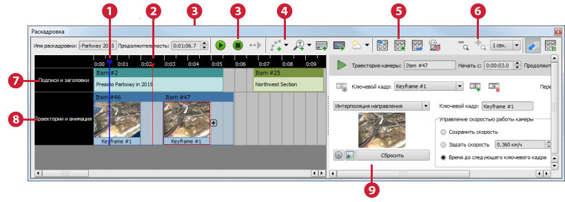

В нижней части окна модели откроется панель Генератора раскадровок. Размер и положение окна панели можно изменять.
- Индикатор точки воспроизведения (голубая линия) задает точку начала воспроизведения.
- Маркер (красная стрелка) обозначает точку вставки новых элементов.
- Элементы управления просмотром воспроизводят всю раскадровку, начиная с индикатора точки воспроизведения (голубая линия). Отдельные элементы могут иметь собственные элементы управления воспроизведением.
- На панели инструментов «Раскадровка» находятся элементы управления для создания раскадровок и работы с ними.
- Импортируйте и экспортируйте раскадровки.
- Увеличивайте и уменьшайте раскадровки, а также задавайте разрешение для зумирования. Можно также выполнять зумирование границ раскадровки.
- Субтитры и заголовки отображаются в верхней дорожке.
- Траектории камеры и анимации отображаются на нижней дорожке.
- Параметры для выбранного элемента отображаются справа.
