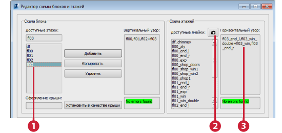

В последовательности блоковэлементы плана отображаются в порядке своего появления. Например, в стиле Achilles есть план под названием «Схема1». Эта схема содержит блоки, которые называются fl00, fl01, fl02 + fl03. Каждый блок — это шаблон одного или нескольких этажей. Этажи перечислены по порядку, начиная с первого.
Используйте знак «плюс» (+), если шаблон должен использоваться по меньшей мере один раз и будет повторяться столько раз, сколько требуется для создания фасада.
Чтобы применить эту функцию к группе блоков, используйте знак «плюс» в комбинации с круглыми скобками. Например, комбинация (fl01, fl02)+ означает, что уровни 1 и 2 используются хотя бы один раз. При изменении высоты фасада эти два этажа будут дублироваться вместе.
1. Доступные этажи перечислены слева в списке доступных этажей. Текущая схема этажей отображается в списке Вертикальный шаблон.
3. В списке Горизонтальный шаблон отображается текущее расположение ячеек для выбранных этажей.
Чтобы не использовать этот этаж, удалите его вручную, используя клавишу Delete или Backspace. Если в текущем стиле содержится крыша, то можно выбрать этот элемент и нажать кнопку Установить в качестве крыши. Чтобы не использовать этот элемент, удалите его вручную из поля Украшение крыши.
Если синтаксис шаблона неверен, в нижней части списка отображается предупреждение, выделенное красным цветом. Это может произойти, если, например, запятые поставлены в неправильном месте или используется слишком много запятых. Для решения проблемы используйте клавишу Delete или Backspace. После этого цвет предупреждения снова изменится на зеленый.
