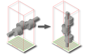

Повернуть модель относительно пространства сборки.
Выбрать положение модели в пределах пространства сборки.

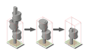

Разделять компоненты, размер которых слишком велик для пространства сборки, и размещать элементы выравнивания для удобной сборки деталей после печати.
Можно использовать команды моделирования (например, непосредственное редактирование), чтобы корректировать элементы в соответствии с требованиями принтера или процесса. Можно управлять качеством и расположением элементов выравнивания и их параметрами размеров.
Явным образом редактировать элемент выравнивания за счет разнесения разделения и редактирования вспомогательных элементов. Разнесение нельзя отменить.
