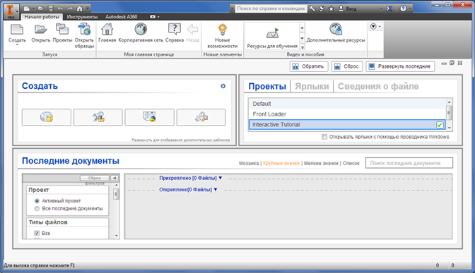

Главная страница Inventor
Главная страница Inventor содержит множество новых инструментов для быстрого и упрощенного управления файлами.
  • Панель рабочего пространства стала настраиваемой.
    • Можно перетащить ручки, чтобы изменить размер панелей.
    • Функция "Обратить" используется для изменения конфигурации панелей.
    • Можно использовать команду "Сброс", чтобы восстановить исходный вид по умолчанию.
    • Команда "Развернуть недавно открытые" используется для заполнения пространства панелью "Недавно открытые документы".
  • В новый список файлов добавлены файлы презентаций.
  • Выберите "Дополнительно" на панели "Новый файл", чтобы получить доступ ко всем шаблонам файла.
  • Для последних документов отображается статус хранилища.
  • Вкладки "Проекты", "Ярлыки" и "Сведения о файле" добавлены на панель "Главная".
    • Выберите "Проекты", чтобы задать файл активного проекта.
    • Выберите "Ярлыки", чтобы настроить быстрый доступ к расположениям проектов, файлам и папкам.
    • Выберите "Сведения о файле", чтобы просмотреть расширенные сведения о файле.
  • Новые параметры фильтрации позволяют просматривать информацию, которую необходимо отобразить в последних документах
    • Настройте фильтр проекта, чтобы отображать только файлы в активном проекте или все недавно открытые документы.
    • Настройте фильтр по типам файлов, чтобы добавить или удалить типы файлов из отображения.
    • Фильтр "Сортировать по" предоставляет несколько вариантов сортировки.
    • Фильтры по дате изменения позволяют настроить отображение содержимого с большим диапазоном дат.
    Добавить или удалить типы файлов из отображения.
  • Наведите курсор мыши на файл в списке "Недавно открытые документы", чтобы просмотреть доступные операции. Например:
    • Открыть файл
    • Удалить из списка
    • Открыть с использованием параметров
    • Открыть папку-контейнер
    • Изучить содержимое папки-контейнера
    • Сведения о файле
    • Очистить незакрепленные документы
      Совет: Операция очистки незакрепленных документов из списка недавно открытых файлов не может быть отменена. Необходимо повторно открыть файл, чтобы отобразить список недавно открытых документов.
  • Выберите "Мозаика", "Крупные", "Мелкие" или "Список", чтобы изменить отображение списка "Недавно открытые документы".

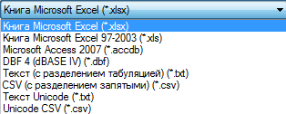

Обновления форматов экспорта для глобальной спецификации, перечней деталей и таблиц редакции (недоступно в Inventor LT)
Новый список допустимых форматов для экспорта глобальной спецификации, списков деталей и таблиц редакций теперь доступен в раскрывающемся меню.
Для экспорта файлов форматов Access, DBF, Text, CSV и Unicode на компьютере требуется установка ядра СУБД Microsoft Access, являющейся частью установки Microsoft Office. Чтобы экспортировать эти файлы, установите для 64-разрядной версии Inventor 64-разрядную версию Microsoft Office. Если 64-разрядная версия Microsoft Office не установлена, появляется следующее сообщение об ошибке:

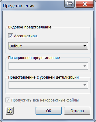

Улучшенная поддержка представлений в диалоговом окне "Представления" (недоступно в Inventor LT)
Новое диалоговое окно "Представления" можно использовать для изменения текущего представления проекта и настроек ассоциативности. Для доступа к новому диалоговому окну щелкните правой кнопкой мыши узел "Операции разнесения" в обозревателе модели в диалоговом окне "Презентация" и выберите "Представления".

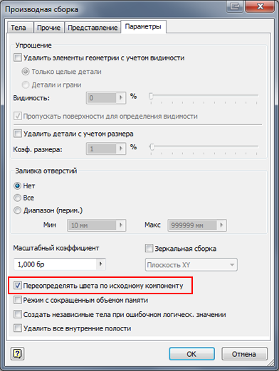

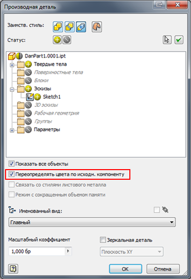

Выполните обновление, чтобы разрешить передачу представления детали, а также тела, элемента или цвета грани из производной детали в новую деталь.
Новое переопределение "Использовать цвет" добавлено из параметра исходного компонента в диалоговое окно "Производная сборка", "Производная деталь", "Создать деталь" и "Создать компонент". Если установлен этот флажок, из производной модели в новую передаются переопределения представления детали, тела, элемента или цвета грани, примененных к граням. Если этот флажок снят, задается представление по умолчанию.
Пример диалогового окна:

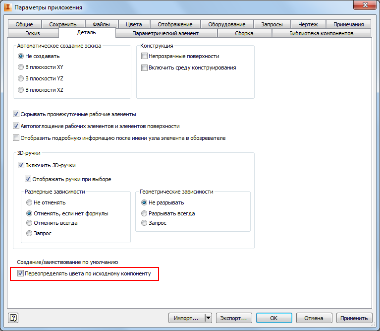

Для глобальной настройки можно по умолчанию задать, чтобы флажок "Использовать переопределение цвета из исходного компонента" был установлен или снят на протяжении сеанса. Этот флажок доступен в диалоговом окне "Параметры приложения" в настройке по умолчанию "Создать/создать производные" на вкладке "Сервис" ленты.

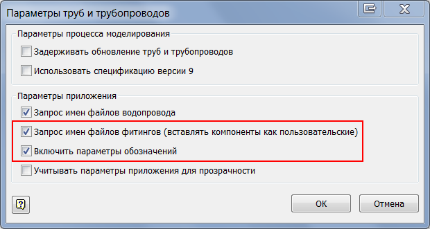

Усовершенствования настроек труб и трубопроводов (недоступно в Inventor LT)
Теперь можно настроить имена файлов для фитингов и заполнение номеров деталей в перечне деталей в среде чертежа. Ранее можно было только изменять имена элементов трубопровода, но теперь можно также обновлять фитинги.
Обновления параметров диалогового окна в среде "Трубы и трубопроводы":
Запрос имени файла фитинга (вставка содержимого как настраиваемого содержимого): при выборе этого параметра доступна настройка имен фитингов в диалоговом окне "Имена файлов трубопровода".
Включить "Настройки номера детали": позволяет заполнять номер детали в перечнях деталей в среде чертежа. Номер детали обновляется в файле детали, после чего заполняется в перечне деталей. Этот параметр также позволяет использовать параметры в поле "Настройки номера детали" в диалоговом окне "Имена файлов трубопровода".
"Настройки номера детали": доступ к полю "Настройки номера детали" осуществляется путем установки флажка "Включить настройки номера детали" в диалоговом окне "Настройки труб и трубопроводов". В этом диалоговом окне доступны следующие новые параметры:

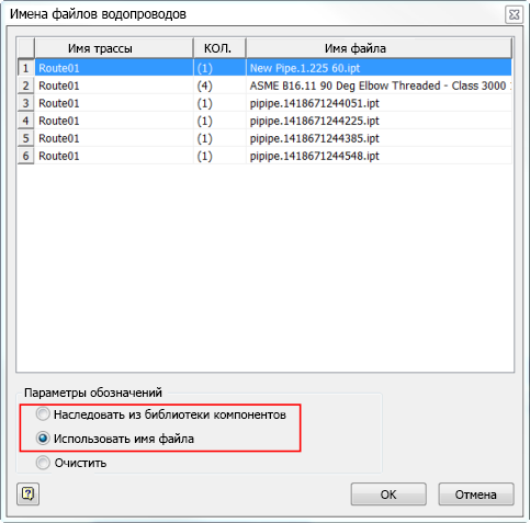

  • "Наследовать от библиотеки компонентов": использование имени, предоставленного библиотекой компонентов, в качестве имени для файла.
  • "Использовать имя файла": позволяет настраивать имена файлов и впоследствии предоставляет возможность заполнять данные в перечне деталей в среде чертежа.
  • "Пустой": доступно в Inventor 2014. Если выбран этот параметр, имя файла останется пустым.
