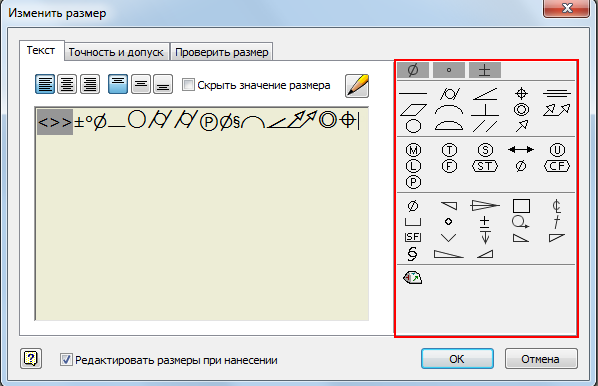

Редактирование размера (диалоговое окно)
Раскрывающийся список обозначений удален и заменен графическими обозначениями как параметрами первого уровня.
