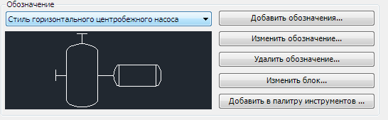

Обозначение (узел дерева "Определения классов P&ID")
Отображает доступные обозначения для выбранного определения компонента.
Раскрывающийся список "Обозначение"
Отображает имена доступных обозначений для выбранного определения компонента P&ID.
Добавить обозначения
Открывает диалоговое окно "Добавление обозначений — выбор обозначений", в котором можно открыть один или несколько чертежей, содержащих обозначения, и выбрать элементы для добавления. Добавив несколько обозначений, можно присвоить их определениям классов.
Изменить обозначение
Отображает диалоговое окно "Параметры обозначения", где можно изменить настройки обозначения.
Удалить обозначение
Удаляет выбранное обозначение.
Редактирование блока
Отображает редактор блоков AutoCAD, в котором можно изменить блок и его атрибуты.
Добавить в палитру инструментов
Добавляет новый инструмент в активную палитру инструментов.
