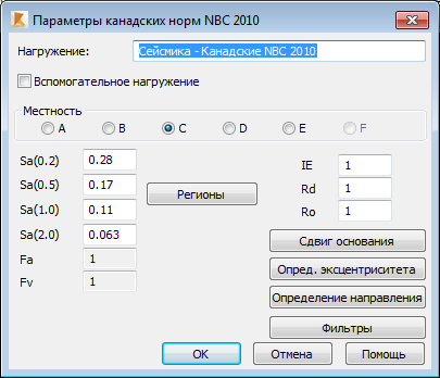

Параметры сейсмического расчета конструкции основываются на сейсмических нормах, используемых при вычислении величины воздействия сейсмических нагрузок на конструкцию. Канадские сейсмические нормы NBC 2010 можно выбрать в диалоговом окне Описание нового нагружения или нажав на кнопку Параметры в диалоговом окне Тип расчета.
Для выполнения сейсмического расчета согласно требованиям, указанным в NBC 2010, необходимо определить следующие параметры:
В нижней части диалогового окна находятся две кнопки: Определение направления и Фильтры.
Также имеется дополнительная кнопка Сдвиг основания, при нажатии на которую открывается диалоговое окно "Сдвиг основания".
Подробнее о данном методе расчета конструкции можно узнать в указанных нормах.
