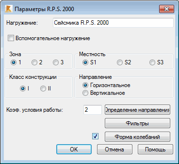

Параметры сейсмического расчета конструкции зависят от выбора сейсмических норм, по которым производится расчет влияния сейсмических нагрузок на конструкцию. После выбора марокканских сейсмических норм RPS 2000 в диалоговом окне Новый вариант нагружения или нажатия на кнопку Параметры в диалоговом окне Тип расчета на экране появляется следующее диалоговое окно.
Чтобы выполнить сейсмический расчет в соответствии с правилами норм, определите следующие параметры:
В нижней части диалогового окна расположены кнопки: Определение направления, Фильтры и Остаточная форма.
Подробнее о данном методе расчета конструкции можно узнать в указанных нормах.
