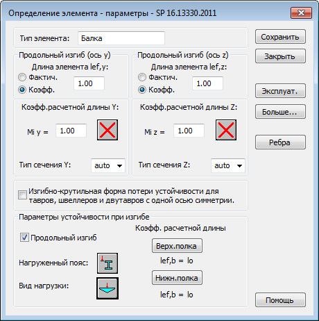

Определение элемента — Параметры (SP16.13330.2011)
Это диалоговое окно позволяет определить параметры норм типа элемента в соответствии с нормой SP16.13330.2011.

Тип элемента
Указывается имя выбранного типа элемента.
Прим.: Можно ввести новое имя в поле "Тип элемента".
Продольный изгиб (ось Y) или Продольный изгиб (ось Z)
Параметры "Продольный изгиб (ось Y)" и "Продольный изгиб (ось Z)" используются для определения длины элемента в соответствующей плоскости.
Введите значение в поле Длина элемента, а затем определите длину одним из следующих способов:
  • Выберите Реальный, чтобы использовать значение в поле "Длина элемента" в качестве длины элемента.
  • Выберите Коэффициент, чтобы использовать значение в поле "Длина элемента" в качестве коэффициента, на который должна быть умножена реальная длина элемента, чтобы получить требуемую величину. Например, если ввести 0,25, то длина равна 1/4 реальной длины.
Прим.: Для одновременного определения нескольких элементов, фактические значения длины которых различаются, например в случае равномерно расположенных дополнительных опор, использование второго метода очень эффективно. Такой способ определения длины требуется в том случае, когда набор параметров должен быть сохранен как категория. Если введено значение 1,0, то каждому определенному элементу с заданной категорией Ly гарантированно назначается его принятая фактическая длина.
Коэффициент расчетной длины (Y и Z)
Коэффициенты расчетной длины используются для определения коэффициентов расчетной длины элемента.
Действительная длина стержня (или сумма длин составляющих элементов) вводится автоматически в соответствующие поля.
Коэффициент расчетной длины зависит от условий концевых опор узлов элемента в плоскости изгиба.
Выберите Продольный изгиб или щелкните значок, соответствующий выбранному типу продольного изгиба, чтобы открыть диалоговое окно "Типы продольного изгиба", которое используется для определения расчетной длины элемента. Здесь приведены типичные схемы опирания элементов. Если выбрана одна из них, значение коэффициента будет принято или вычислено автоматически.
Значки диалогового окна "Типы продольного изгиба" разделены на две группы:
  • Типичные (нормативные) способы опоры элемента и соответствующие значения коэффициентов продольного изгиба.
  • Параметры, используемые для расчета коэффициентов изгиба для колонн многоэтажных рам.

Типы сечений для каждого направления изгиба позволяют получить соответствующие коэффициенты (α, β) согласно таблице 7 для получения коэффициента продольного изгиба ϕ - см. 7.1.3 формула (8).
Проверка изгибно-крутильной потери устойчивости для тройников, каналов и I-сечений с одноосевой симметрией
Выберите этот параметр, чтобы выполнить дополнительную проверку для элементов определенного типа формы на изгибе в соответствии с правилами, указанными в 7.1.5 и Приложении D.
Параметры продольного изгиба
Используйте "Параметры продольного изгиба", чтобы выбрать опции, которые следует использовать при проверке элемента на продольный изгиб.
Продольный изгиб
Выберите этот параметр, чтобы учитывать требования норм, касающиеся поперечной потери устойчивости, в процессе вычислений.
Уровень нагрузки
Щелкните значок "Уровень нагрузки", а затем выберите тип уровня нагрузки.
Прим.: Уровень нагрузки — это нагрузка, действующая на нижний или верхний фланец.
Тип нагрузки
Щелкните значок "Тип нагрузки", а затем выберите тип нагрузки.
Щелкните значок "Уровень нагрузки", чтобы выбрать уровень нагрузки.
Коэффициент приведенной длины.
Для расчета приведенной длины требуется задать для элемента расстояние между сечениями, защищенными против кручения. Существует возможность устройства различных опор для верхней и нижней полок, которые могут испытывать сжатие. Для верхней и нижней полок в таком случае получаются различные величины приведенной длины. Предусмотрен коэффициент, умножение на который базовой длины элемента дает величину расчетной длины. Длина lz принята как базовая длина.
Значение коэффициента может быть введено непосредственно или путем выбора иконки, представляющей типичный случай, для которого коэффициент будет выбран автоматически.
Прим.: Символы, включенные в диалоговое окно "Коэфф. расчетной длины", объясняются на вкладке "Подробные результаты" диалогового окна "Результаты". Упомянутое диалоговое окно содержит определения всех параметров, принятых для расчета стальных элементов, и значения результатов, полученных при расчете элемента.
Дополнительно
Откроется диалоговое окно "Определение элемента. Дополнительные параметры", которое позволяет определить остальные параметры типа элемента, описанные в нормах, такие как: коэффициент эквивалентного момента, параметры сечения и т. д.
