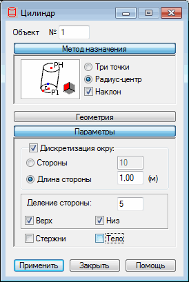

Диалоговое окно "Цилиндр" в Robot можно открыть двумя способами:
- При выборе команды меню Геометрия > Объекты > Цилиндр.
- Щелкните
Диалоговое окно разделено на четыре части:
- в поле "Объект" отображается номер созданного или выбранного объекта
- Метод определения
- Геометрия
- Параметры.
Когда диалоговое окно "Цилиндр" полностью открыто, то при нажатии на одну из трех кнопок ("Метод создания", "Геометрия" или "Параметры") часть окна минимизируется и отображаются только параметры, необходимые в данный момент. Если нажать одну из кнопок в уменьшенном окне, оно увеличится.

Параметры
В части Параметры диалогового окна находится опция Дискретизация окружности.
Если опция Дискретизация окружности выключена, то окружность, являющаяся базой цилиндра, будет создана с использованием аналитического метода.
Если опция Дискретизация окружности активна, то можно определять параметры деления созданной окружности, являющейся базой цилиндра:
- Стороны -число сторон многоугольника, который приближается к окружности (многоугольника, вписанного в окружность).
- Длина стороны – величина длины стороны многоугольника, который приближается к окружности (многоугольника, вписанного в окружность).
Диалоговое окно содержит также следующие опции:
- Верх - если эта опция активна, то создается верхняя грань цилиндра.
- Основание - если опция активна, тогда создается основание цилиндра.
- Твердое тело - опция включается, если цилиндр должен быть определен как объемная конструкция (твердое тело). Опция доступна для объемных конструкций.
- Деление стороны - поле для ввода числа делений по высоте цилиндра.
- Стержни - если эта опция активна – включен флаг, тогда определяемый цилиндр будет состоять из стержневых элементов (отдельные части цилиндра будут стержнями). Когда опция неактивна, цилиндр генерируется как двумерный объект (плита, оболочка) или трехмерный объект (твердое тело).
