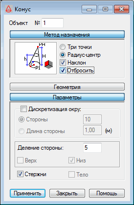

Диалоговое окно Конус можно открыть двумя способами:
- меню: Геометрия > Объекты > Конус;
- Щелкните
Диалоговое окно разделено на четыре части:
- в поле "Объект" отображается номер созданного или выбранного объекта
- Метод определения
- Геометрия
- параметры.
Если диалоговое окно Конус полностью открыто, то при нажатии на одну из трех кнопок (Метод построения, Геометрия и Параметры) происходит минимизация соответствующей части окна. Это делается для того, чтобы диалоговое окно включало только те опции, которые нужны пользователю в данный момент.

Прим.: Иконки, на которых представлены различные типы конусов, видимы, когда окружность (основание конуса) создается при помощи трех точек. Эти иконки выглядят по-другому, когда окружность определяется с помощью центра и радиуса окружности.
Геометрия
Поля редактирования расположены в части диалогового окна под названием Геометрия. В эти поля вводятся координаты точек конуса. Число этих точек зависит от выбранного метода построения окружности (основание конуса) и типа конуса. В этой части находится панель выбора кнопок, в которой имеется окружность для определения основания конуса (кнопки доступны только тогда, когда окружность определяется при помощи центра и радиуса кривой, панель скрыта, если радиус кривой задан числом, а не координатами точек кривой).

Параметры
Если опция Дискретизация окружности активна, можно задавать параметры деления созданной окружности, являющейся основанием конуса :
- Стороны - число сторон многоугольника, который приближается к окружности (многоугольника, вписанного в окружность);
- Длина стороны – величина длины стороны многоугольника, который приближается к окружности (многоугольника, вписанного в окружность).
Если опция Дискретизация окружности выключена, то окружность, являющаяся основанием конуса, будет создана с использованием аналитического метода.
Кроме этого, поле содержит следующие опции:
- Верх - если эта опция активна, при определении конуса строится отсеченная верхняя часть конуса. ПРИМЕЧАНИЕ. Эта опция доступна для усеченного конуса;
- Основание - если эта опция активна, при определении конуса, создается основание объекта;
- Сплошной - включение этой опции позволяет создавать конус как объемную конструкцию (сплошное тело). Эта опция доступна для объемных конструкций;
- Деление стороны - поле, позволяющее вводить число делений по высоте конуса;
- Стержни - если эта опция активна - включен флаг, тогда определяемый цилиндр будет состоять из стержневых элементов (отдельные части цилиндра будут стержнями). Когда опция неактивна, цилиндр генерируется как двумерный объект (плита, оболочка) или трехмерный объект (твердое тело).
