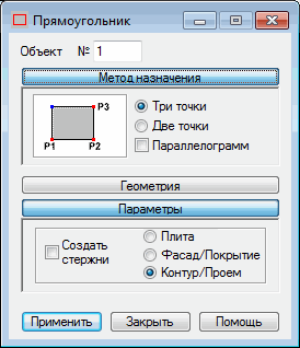

Эта опция позволяет создавать в программе прямоугольники (параллелограммы). Диалоговое окно Прямоугольник открывают одним из следующих способов:
- выбираем команду меню Геометрия > Объекты > Прямоугольник;
- Щелкните
Это диалоговое окно разделено на четыре части:
- Поле Объект, в котором задается номер;
- Метод определения
- Геометрия
- Параметры.
Когда диалоговое окно Прямоугольник полностью открыто, то нажимают на кнопку Метод назначения, Геометрия или Параметры для того, чтобы минимизировать соответствующую часть диалогового окна таким образом, чтобы были показаны только опции, используемые в данный момент. Если нажать одну из кнопок в уменьшенном окне, оно увеличится.
Метод определения
Опции, позволяющие выбирать метод определения прямоугольника (параллелограмма), расположены в части диалогового окна, называемой Метод назначения.
Прямоугольник (параллелограмм) определяется по трем его вершинам.
Прямоугольник определяется по двум противоположным вершинам.
Если эта опция Параллелограмм активна, то будет задаваться параллелограмм (углы создаваемого четырехугольника - не обязательно прямые). Если опция не активна, будет создан прямоугольник.
Прим.: Параллелограмм может создан только при выборе опции Три точки.
Геометрия
Три поля редактирования находятся в части диалогового окна, называемой Геометрия. Здесь вводятся координаты точек P1, P2 и P3. Число этих точек зависит от выбранного метода создания прямоугольника. Можно также задать плоскость для прямоугольника, щелкнув на одну из кнопок: XY, XZ или YZ.
Прим.: Если для определения прямоугольника выбрана опция Три точки, появляется возможность определения прямоугольника двумя способами:
- задание координат вершин графически или путем ввода значений координат в окне редактирования;
- задание координат первой вершины прямоугольника щелчком в поле P1 (указывая графически точку на экране или вводя координаты этой точки) и ввод длины сторон прямоугольника в поля P2 и P3. Опция Разделить расположена в части окна с названием Параметры.
Параметры
Опция Создание стержней доступна только тогда, когда активна опция Дискретизация. Если эта опция активна, то определяемый круг будет состоять из стержневых элементов (отдельные части окружности могут быть стержнями).
Если включена опция Создание стержней на панели "Параметры", то становятся доступными следующие опции: "Плита", "Фасад" и "Контур/Проем".
- Плита– если эта опция активна, то создаваемая дуга будет задана как плита с параметрами, назначенными по умолчанию (номер и свойства плиты принимаются по умолчанию: Число и следующие свойства панели: тип армирования и толщины назначаются по умолчанию.
- Фасад – если эта опция активна, то созданный прямоугольник будет задан как лицевая поверхность (без назначенных свойств, таких как тип арматуры и толщина, хотя могут быть указаны параметры покрытия для него. Объект может использоваться двумя способами:
- Он может образовывать лицевую поверхность твердого тела;
- При распределении плоской нагрузки на стержни свойство покрытия определяет метод и направление распределения нагрузки. Здесь стоит добавить, что произвольные нагрузки (плоские, линейные и точечные) могут прикладываться к покрытию, следующему расположенному на стержнях;
- Контур / Проем - если эта опция активна, то созданный прямоугольник является только контуром, для которого не назначены ни плита, ни свойства покрытия. Если такой контур расположен внутри плиты или другого контура, то в нем будет создано отверстие, если такой контур задан:
- толщиной, то контур будет плитой;
- покрытием, то контур будет лицевой поверхностью.
Чтобы определить прямоугольник, следует:
- выбрать метод определения прямоугольника;
- определить координаты характерных точек:
- Используем текст: с помощью ввода координат специальных точек в диалоговое окно (часть диалогового окна Геометрия) и нажатия клавиши Применить;
- графически: кликните на P1 на Геометрия и перейдите на графический экран. Нажмите на точку, представляющую первую точку прямоугольника, затем нажмите на последующие точки.
- Определение положение вершин методом, объединяющим графическое и текстовое определение.
