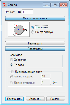

Для определения сфер, используемых в программе Robot, необходимо открыть диалоговое окно Сфера следующим способом:
Диалоговое окно разделено на четыре части:
Когда диалоговое окно Сфера полностью открыто, то при нажатии на одну из трех кнопок (Метод назначения, Геометрия или Параметры) минимизируется соответствующая часть окна. Таким образом, диалоговое окно содержит только те опции, которые необходимы пользователю в данный момент. Если нажать одну из кнопок в уменьшенном окне, оно увеличится.
Опции, позволяющие выбрать метод определения сферы, располагаются в части диалогового окна под названием Метод назначения:
Поле редактирования располагается в части диалогового окна Геометрия. Здесь вводятся координаты соответствующих точек сферы. Смысл этих точек зависит от выбранного метода определения сферы.
Следующие опции расположены в диалоговом окне Параметры (в поле Свойства):
Поле Дискретизация позволяет назначить число делений при дискретизации сферы (это не относится к объектам Solid Modeler).
