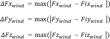

Оценка стабилизации результирующих сил
Для измерения сходимости общих сил за определенный период времени результирующие силы Fx_wind, Fy_wind и Fz_wind рассчитываются и сохраняются для количества шагов n, а затем следующим образом вычисляется максимальное изменение на данный момент:
Сходимость общих сил
Где Fix_wind, Fiy_wind и Fiz_wind являются сохраненными значениями Fx_wind, Fy_wind и Fz_wind для данного шага, а при i = 1 для n.
Далее максимальные изменения силы масштабируются по Fx_scaled, Fy_scaled и Fz_scaled и отображаются в процентах.
