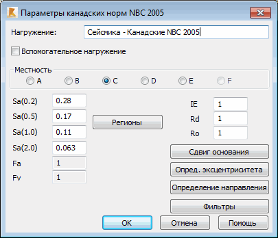

Параметры сейсмического расчета конструкции основываются на сейсмических нормах, используемых при вычислении величины воздействия сейсмических нагрузок на конструкцию. Выбор канадских сейсмических норм NBC 2005 выполняется в диалоговом окне Определение нового нагружения или при нажатии на кнопку Параметры в диалоговом окне Тип расчета.
Чтобы выполнить сейсмический расчет в соответствии с правилами норм, определите следующие параметры:
В нижней части диалогового окна находятся две кнопки: Определение направления и Фильтры.
Также имеется дополнительная кнопка Сдвиг основания, при нажатии на которую открывается диалоговое окно "Сдвиг основания".
Подробнее о данном методе расчета конструкции можно узнать в указанных нормах.
