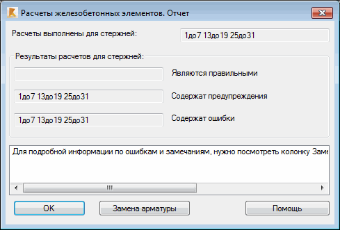

Расчеты железобетонных элементов. Отчет
После завершения проектирования ж/б элементов на экране появляется диалоговое окно "Расчеты железобетонных элементов. Отчет":
Представленное диалоговое окно содержит следующую информацию:
Поле, под названием "Расчеты", выполненные для стержней, содержит номера спроектированных ж/б элементов. Эти элементы должны быть ж/б балками или ж/б колонами. Теоретическая (обязательная) область армирования в ж/б элементах может быть определенна только для них. Другие типы элементов, которые будут введены в списке элементов конструкции в диалоговом окне Расчет игнорируются.
Следующие три поля диалогового окна предоставляют краткую информацию о ходе расчетов ж/б элементов. Они разделяют элементы на три группы по признаку успешности вычислений:
Если расчет ж/б элементов вызвал ошибки или предупреждения, то в нижней части диалогового окна будет выведена информация о том, где можно получить сведения об этих ошибках и предупреждениях.
Если среди элементов была хотя бы одна балка, изгибаемая вдоль оси Z или балка, подвергаемая косому изгибу, то в нижней части диалогового окна появится сообщение с информацией о том, каким образом в таблице будут представлены результаты для таких элементов.
В нижней части диалогового окна расположена кнопка Изменить армирование. Такая кнопка доступна, только в том случае, если расчет армирования ж/б элемента был произведен в соответствии с нормами, которые допускают вычисления прогиба. Или по крайней мере, один из стержней не прошел проверку из-за прогиба.
