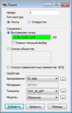

Эта опция используется для определения плит в конструкциях. Получить доступ к данной опции можно одним из следующих способов:
. При выборе этой опции на экране появляется следующее диалоговое окно.
При определении плиты необходимо задать:
Если включена опция Поверхность в поле Тип контура, то все опции в поле Свойства, расположенном в нижней части диалогового окна, становятся недоступными. Выбор этой опции означает, что рассматриваемый объект определяется как лицевая поверхность без назначения таких свойств, как тип армирования и толщина. Такие объекты могут использоваться при создании объемных конструкций как часть поверхности трехмерного тела.
(справа от полей Армирование и Толщина) расположены в нижней части диалогового окна. При нажатии на них, открываются диалоговые окна Параметры армирования и Новая толщина соответственно. В этих окнах можно задать новую толщину и способ армирования плиты или оболочки. Значения этих параметров будут затем помещены в соответствующий список толщин и способов армирования плиты или оболочки. Размер панелей задается указанием их краев (определением контура). Контур панели может содержать набор элементов, объектов и полилиний. Выделение панели можно выполнить одним из следующих трех способов:
