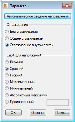

Нажмите кнопку (...) рядом со столбцом Результаты в диалоговом окне Структура шаблона для подготовки результатов чтобы открыть диалоговое окно Параметры. В диалоговом окне можно выбрать следующие параметры для отображения карт:
- Направление проецирования результатов (подробную информацию см. в разделе: Выбор направления).
- Параметр сглаживания карт, в поле Сглаживание (подробную информацию см. в разделе: Карты (плиты).
- Слои: верхний, средний, нижний, максимальный, минимальнй, абсолютный максимум или произвольный (координаты задаются в поле рядом с параметром), в поле Слой для напряжений. Выбор слоя важен при представлении результатов расчета напряжений в перекрытиях.
