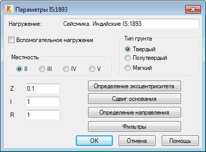

Параметры сейсмического расчета конструкции зависят от выбора сейсмических норм, по которым производится расчет влияния сейсмических нагрузок на конструкцию. При выборе индийских сейсмических норм (IS 1893) в диалоговом окне Новый вариант или при нажатии на кнопку Параметры в диалоговом окне Тип расчета (должен быть подсвечен вариант сейсмического расчета) на экране появляется диалоговое окно, показанное ниже.
Чтобы выполнить сейсмический расчет в соответствии с правилами норм, определите следующие параметры:
В нижней части диалогового окна находятся две кнопки: Определение направления и Фильтры.
Также имеется дополнительная кнопка Сдвиг основания, при нажатии на которую открывается диалоговое окно "Сдвиг основания".
Подробнее о данном методе расчета конструкции можно узнать в указанных нормах.
