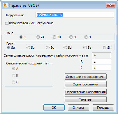

Параметры сейсмического расчета конструкции основываются на сейсмических нормах, используемых при вычислении величины воздействия сейсмических нагрузок на конструкцию. При выборе американских сейсмических норм UBC 91 ("Универсальные строительные нормы 1991 г.") в диалоговом окне Новый вариант или при нажатии на кнопку Параметры в диалоговом окне Тип расчета, на экране появляется следующее диалоговое окно.
Чтобы выполнить сейсмический расчет в соответствии с правилами норм, определите следующие параметры:
зона = 0, коэффициент сейсмичности Z = 0
зона = 1, коэффициент сейсмичности Z = 0.075
зона = 2А, коэффициент сейсмичности Z = 0.15
зона = 2B, коэффициент сейсмичности Z = 0.20
зона = 3, коэффициент сейсмичности Z = 0.30
зона = 4, коэффициент сейсмичности Z = 0.40
твердая скала – Sа;
скала – Sb;
очень плотный грунт или мягкая скала – Sc;
твердый грунт – Sd;
почва – Se;
Sf - UBC 1629.3.1
Если не были выполнены инженерно-геологические изыскания, то необходимо использовать грунт SD.
Сейсмическое ускорение определяется в соответствии с нормативными документами UBC97 (рис. 16-3 - расчетный спектр реакции)
В нижней части диалогового окна находятся две кнопки: Определение направления и Фильтры.
Также имеется дополнительная кнопка Сдвиг основания, при нажатии на которую открывается диалоговое окно "Сдвиг основания".
Подробнее о данном методе расчета конструкции можно узнать в указанных нормах.
