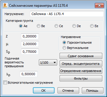

Параметры сейсмического расчета конструкции основываются на сейсмических нормах, используемых при вычислении величины воздействия сейсмических нагрузок на конструкцию. При выборе австралийских норм в диалоговом окне Описание нового нагружения или нажатия на кнопку Параметры в диалоговом окне Тип расчета появляется следующее диалоговое окно.
Для выполнения сейсмического расчета согласно требованиям, указанным в AS 1170.4:2007, необходимо определить следующие параметры:
В нижней части диалогового окна находятся две кнопки: Определение направления и Фильтры.
Также имеется дополнительная кнопка Сдвиг основания, при нажатии на которую открывается диалоговое окно "Сдвиг основания".
Нажмите Определение эксцентриситета, чтобы открыть диалоговое окно Определение эксцентриситета, где можно определить, как учитывать эксцентриситет масс при сейсмическом расчете.
