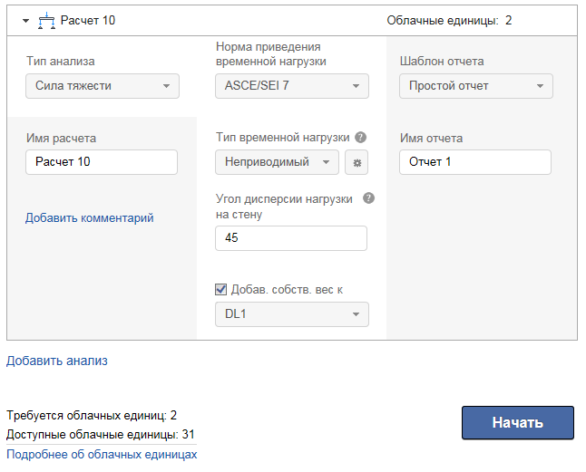

  3. Нажмите кнопку Новый расчет.
    На экране появится страница "Новый расчет", на которой можно задать параметры расчета. По умолчанию на ней будет отображен тип и параметры расчета, выполненного ранее.
  4. Задайте параметры расчета.
    Дополнительные сведения по определению параметров приведены в разделе Выполнение расчета.
  5. Нажмите Начать.
