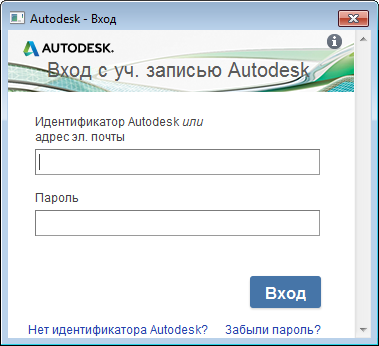

| 5. | Войдите в систему Autodesk® A360.
Для выполнения моделирования энергопотребления необходимо выполнить вход в систему Autodesk® A360. Нажмите кнопку «Вход в систему» |
