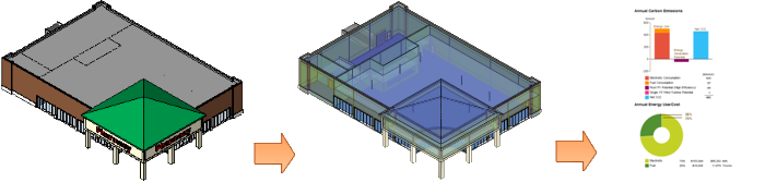

На более поздних этапах проектирования модель Revit, состоящую из элементов здания, можно использовать для расчета энергопотребления.
На ранних этапах проектирования расчет энергопотребления можно выполнять с использованием концептуальных форм. На поздних этапах проект более развит и содержит более подробные сведения о конкретных типах используемых стен, крыш, полов, окон и других элементов здания. В любое время в процессе разработки детального проекта можно выполнять дополнительное моделирование энергопотребления для модели здания, используя Energy Analysis for Autodesk® Revit®. С помощью результатов моделирования можно получать подробную картину потенциального энергопользования в здании и принимать в ходе работы наиболее обоснованные решения. Регулярное выполнение расчета энергопотребления в процессе проектирования может способствовать использованию в модели экономически эффективных стратегий для достижения высокого ранга относительно устойчивого развития.
Перед использованием Energy Analysis for Autodesk® Revit® сначала создайте в Revit элементы здания, такие как стены, крыши, перекрытия и окна. Убедитесь в том, что для элементов, ограничивающих пространства, включен параметр "Граница помещения". Относительная замкнутость здания обеспечивает наиболее качественные результаты моделирования.
Затем определите параметры энергопотребления и отправьте моделирование энергопотребления для всего здания в систему облачного хранения Autodesk Green Building Studio. Появившееся в Revit сообщение сигнализирует о завершении моделирования и возможности его просмотра. Можно вывести на экран несколько экземпляров моделирования для их сравнения.
