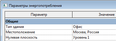

| 2. | Определите параметры энергопотребления.
Выберите вкладку «Анализ» панель «Расчет энергопотребления»![]() («Параметры энергопотребления»). В диалоговом окне «Параметры энергопотребления» определите следующие параметры:
