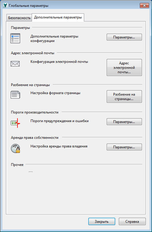

Управление дополнительными параметрами сервера хранилища
Можно настроить дополнительные параметры сервера, такие как уведомления по электронной почте и количество строк, отображаемых на странице, в диалоговом окне "Управление" в консоли Autodesk Data Management Server Console.
Также можно точно настроить производительность сервера Vault путем адаптации дополнительных параметров конфигурации.
Доступ к дополнительным параметрам
  1. В консоли ADMS Console выберите Сервис > Управление.
  2. Откройте вкладку "Дополнительные параметры".
