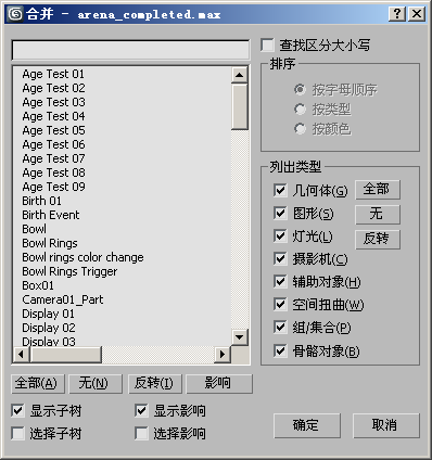

合并受损文件
如果打开场景的一般尝试都失败了,您还可以尝试合并场景。如果文件受损不太严重,则可以访问“合并”对话框,该对话框显示有场景中的组件列表。这是一种好的征兆,因为只需稍微努力就可以自己修正文件。现在,您需要缩小范围确定哪一个或哪些对象引起了加载失败。
  1. 启动 3ds Max
  2. 选择“应用程序”菜单 “导入”“合并”。
  3. 浏览至包含该模型的文件夹,选择该模型,然后单击“打开”按钮。
    显示的“合并”对话框中显示了场景中的所有组件。
    首先要查看场景中是否有对象或图形受损。
  4. 在右侧的“列出类型”组中,禁用除“几何体”、“图形”和“组/集合”之外的所有选项。
  5. 单击左下方的“全部”按钮,然后单击“确定”按钮。
    如果对象出现在视口中,您确认场景组件完好无损,就必须启用其他“列出类型”重复这些步骤。
如果成功地合并了对象,您还必须尝试合并其他对象,一定要先保存刚合并完的内容作为重建场景的基础。
    如果接收到错误消息,您就知道对象中有不规范的项目。那么,请按下列步骤进行操作。
  1. 重置 3ds Max
    现在,您必须缩小范围准确地确定上一列表中哪一对象受损。
  2. 再次选择“文件”“合并”,然后禁用除“几何体”、“图形”和“组/集合”之外的所有选项。
  3. 选择组件列表中的前 10 个对象,然后单击“确定”按钮。
    如果成功合并了这些对象,就应保存该场景并对下一组的 10 个对象重复“合并”操作。最终,您尝试合并的这些组对象中会有一组对象将报告错误消息。
  4. 不断对合并对象数目的减少,直至挑出报告有错误的对象。
  5. 一旦找到受损对象,请重置 3ds Max,然后合并除已经挑出的对象之外的所有对象和组件。
  6. 合并完所有对象后,保存场景,然后重建受损对象。
