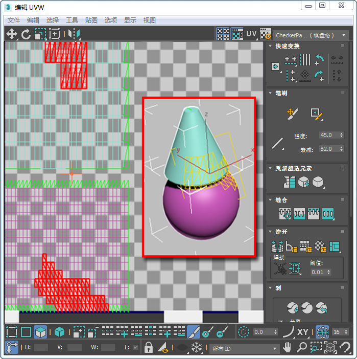

  7. 打开“编辑 UVW”对话框(“编辑 UV”卷展栏 “打开 UV 编辑器”)。
    默认情况下,编辑器显示方格背景。要查看对象上的材质贴图,需要更改某项设置。
  8. 在工具栏上方编辑器的最右边,单击下拉列表,下拉列表中现在显示的是“方格图案”,然后选择应用到材质上的贴图。
    贴图便显示为背景图案。
    默认情况下,将显示全部 UVW 簇。想要每次只操作一个簇,需要过滤 UVW。
  9. 在“编辑 UVW”对话框 下方的工具栏上,单击“仅显示选定的多边形”。
    此时,编辑器将仅显示您在视口中选择的多边形,而隐藏其余的多边形。您可以选择要直接显示在视口中的多边形,或选择已命名的选择集。在下一步中,将使用后一种方法。
  10. 在主工具栏上,打开“命名选择集”下拉列表,然后从命名选择集中选择一个。
    视口中显示该选择集为激活状态,用于该选择集的 UVW 坐标出现在“编辑 UVW”窗口中。
  11. 在“编辑 UVW”窗口中, 选择并移动一个或多个 UVW 多边形。
    在视口中,纹理会在对象网格的选中部分周围滑动。
  12. 选择一个不同的选择集并编辑它的 UVW 坐标。
    编辑所做的修改会再次在视口中显示出来。
  13. 在视口中,拖动一个区域来选择一组多边形。
    多边形的 UVW 坐标显示在“编辑 UVW”窗口中。这是选择需要操作对象的另一种方法。
    就像您可以看到的那样,从“UVW 展开”修改器中,可以给不同的、可选命名的多边形选择集指定多种贴图类型,然后编辑 UVW 坐标,从而来调整贴图在几何体上的位置。

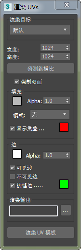

  1. 为对象应用“展开 UVW ”修改器,并使用修改器工具设置贴图。使用纹理贴图的相同部分的纹理坐标区域,在编辑器中是重叠的。
  2. 从“编辑 UVW”对话框的菜单栏中,选择“工具”“渲染 UVW 模版”。
    这将打开“渲染 UV”对话框:
  3. 选择渲染目标。
  4. 在渲染模板中设置希望输出的“宽度”和“高度”分辨率。设置好宽度后单击“猜测纵横比”通常可以得到较好的结果。
    提示: 为游戏和其他实时 3D 引擎创建纹理贴图时,请确保两个尺寸均为 2 的幂:256、512、1024,等等。
  5. 根据需要修改剩下的值。默认情况下,模板的边被渲染为白色且不透明 (alpha=1.0),而背景为空且透明(背景 alpha=0.0),但是可以有很多不同的选择,详情请参见“渲染 UV”对话框。
  6. 在该对话框的底部,单击“渲染 UV 模板”。
    这将打开一个新的“渲染帧窗口”,其中含有渲染为位图的模板。检查输出,如果还需要进行更改,在“渲染 UV”对话框中更改并重新渲染。
  7. 如果对结果满意,则在“渲染帧窗口”工具栏上单击“保存位图”,然后使用文件对话框指定文件类型和名称。单击“保存”导出文件。
    如果希望在绘图程序中使用渲染透明度信息,请确保将文件保存为支持 alpha 通道的文件格式,如 TIF 或 Targa。
  8. 在绘图程序中打开导出的图像,利用渲染边作为绘制纹理贴图的向导。完成后保存图像。
    确保为所有边上色,或擦除所有边使它们不出现在最终得到的纹理中。

    将打开“编辑 UVW”对话框,手臂簇将在其中展平并准备在“剥模式”下工作,对话框中还将显示其他的未展平簇(例如左下方的手)。(注意:您的结果可能略有不同)。
    这样的结果说明,当您激活“剥”模式时,如果多边形子对象层级处于活动状态,并且已经选定任何多边形,将只有这些多边形进行剥操作。下一步会进一步证明这一点。

  6. 如果群集重叠,如上面的插图中所示,则单击“排列元素”卷展栏上的紧缩: 自定义以将其分离。
  7. 确保“顶点”子对象层级处于活动状态(默认情况下,启用“剥模式”时,会发生此情况),并确保未选择任何顶点,然后拖动未剥群集(如手)中的一个顶点。接着,拖动已剥群集中的一个顶点。
    要观看此过程,请播放以下视频:
    如您所见,拖动未剥簇中的顶点时,仅移动该顶点,而拖动已剥簇中的顶点时,则会影响整个簇。这是“剥”功能的主要用途之一:只需移动少数顶点便可重塑群集,同时保持其整体地形完整性。
