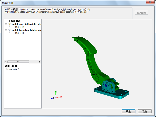

在配对完结构部件中的一个或多个零件后,您可能需要编辑已映射的对。
  1. 单击 (“主页”>“部件”>“编辑”)。在“编辑已映射的对”对话框中,您将看到所有的现有映射对和结构部件中仍可供配对的任何可用实体。在显示窗口中活动的已映射对由灯泡图标 表示。
  2. 要编辑已映射的对,请选择对,并单击“取消配对”
  3. 在完成编辑现有的已映射对后,单击“确定”
