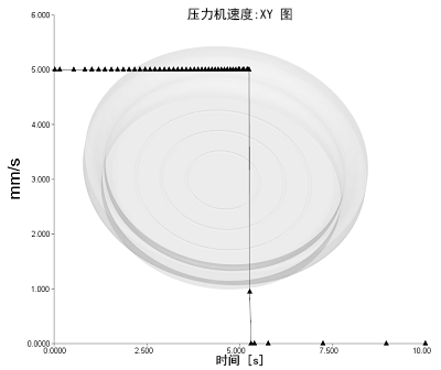

查看压力机速度:XY 图的步骤
  1. 在“方案任务”列表中单击“压力机速度:XY 图”
    “压力机速度:XY 图”结果显示整个分析期间压力机移动的速度,该结果将呈现在速度与工艺时间的 XY 图上。
    • 压缩阶段包含以下两个过程:
      • 速度控制下的压力机压缩。在这一过程中,压力机遵循为增量距离处的压力机压缩速度指定的输入值。
      • 作用力控制下的压力机压缩。在这一过程中,将计算出保持恒定的压力机作用力所需的压力机速度。
  2. 将这些结果与工艺设置进行比较。
    根据结果,由于压力机在 5 秒后立即完全关闭,压力机压缩时间可能缩短。
