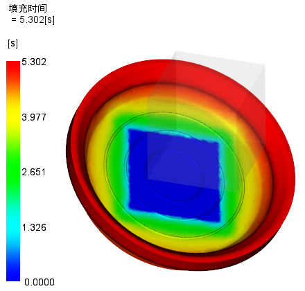

本教程使您熟悉压缩成型工艺的设置和关键结果的查看。
教程持续时间:约 45 分钟。
默认情况下,Autodesk Moldflow Insight 设定用于模拟热塑性零件的注塑成型。模拟其他工艺所需的大多数任务都相同。但是,与注塑成型零件相比,设置压缩成型工艺的过程需要一些额外的步骤。
