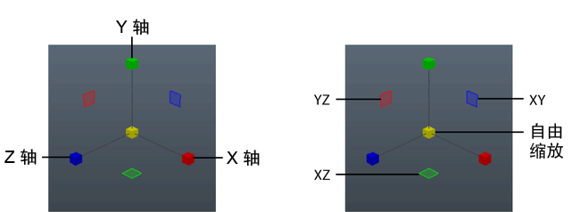

  3. 通过以下方法使用缩放操纵器,可以缩放选定的对象:

此外,还可以使用组合式移动/旋转/缩放操纵器或通用操纵器缩放对象或组件。
