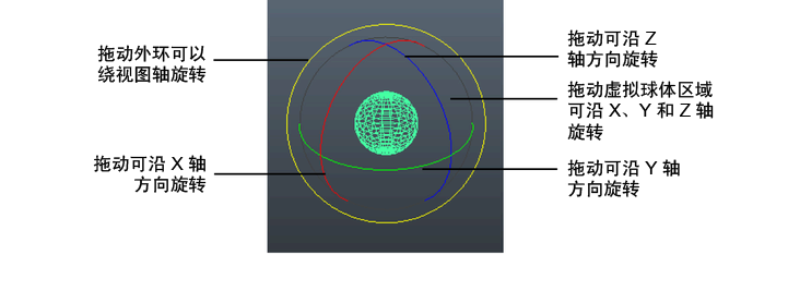

  3. 通过以下方法使用旋转操纵器,可以旋转选定的对象:
