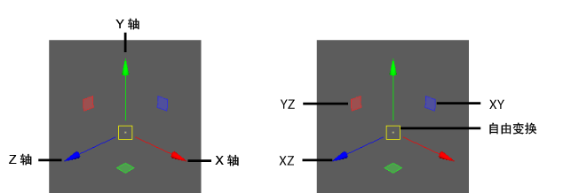

  3. 通过以下方法使用移动操纵器,可以更改选定对象的位置:
提示: 按住 W 键并单击对象,可显示“移动工具”(Move Tool)的标记菜单。该菜单包含移动工具(Move Tool)的“工具设置”(Tool Settings)中可用的相同选项。
此外,还可以使用组合式移动/旋转/缩放操纵器或通用操纵器移动对象或组件。
