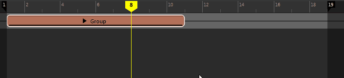

时间编辑器片段符号
片段帧
单击片段的保持以查看其帧编号。
已修剪片段
当您剪切或修剪时间编辑器片段时,系统将显示一些特殊符号,向您指出片段是缩短的动画片段,还是内部包含更短动画的扩展(缩放)片段。
缩小或修剪片段时,系统将显示一个黑点,表明具有更多动画。
由于您可以将片段扩展超出内部所含动画(例如,含 10 帧的动画可能会驻留在含 100 帧的片段内)的长度,因此当您修剪片段以超出最后一个动画关键帧的长度时,系统将显示一条虚线以指示动画的原始长度(10 帧),且片段的边上会出现一个白点,指示片段在最后一个关键帧之后继续,但不包含更多动画。
对于组片段,当您缩短片段时,组片段的修剪端上同样会出现一个黑点。但是,组片段内的片段将会有一个用圆圈标记的黑点,指示该动画已扩展到片段之外,不同之处是组片段已缩短(即,组内的片段已继承组的修剪)。扩展组片段时,系统同样也会出现一个白点,表明该片段将继续扩展到动画之外。
时间视图之外的片段
三点表示轨迹包含的某些片段已超出显示的时间视图区域:
请调整时间视图的大小,以便查看这些片段,或者按 A 键以框显时间视图中的一切内容。
注: 这些符号也适用于音频片段。
