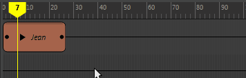

移动片段
单击片段,然后向左或向右拖动它。使用框选矩形选择,可以在时间视图中选择多个片段以同时全部移动它们。

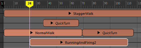

重要: 在时间编辑器中的其他位置重用动画源时,其标题的所有实例均采用斜体形式。如果修改合成中的动画源片段,这有助于您避免修改片段。请注意,不要打开曲线图编辑器或移动动画上的关键帧,否则将更改源动画。
若要创建某个版本的动画源以便对其进行编辑,请在片段上单击鼠标右键,然后从时间编辑器“片段”(Clip)上下文菜单中选择“使动画源唯一”(Make Animation Source Unique)。这样可以使选定的动画源独立于其原始片段。

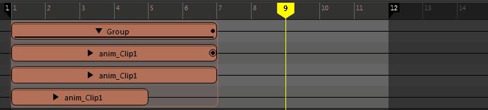

修剪(Trim)
用于设置片段的输入和输出点,这样只有原始源的一部分影响片段。从“编辑模式”(Edit Mode)菜单中选择“修剪”(Trim),然后将光标放到片段的左边或右边。请注意光标外观的变化。拖动光标即可修剪。
片段顶部的负数表示已修剪的帧数。
子片段上的白点表示它因父片段而修剪。如果子片段太小而无法显示,则不显示白点。
已修剪片段上的黑点表示在片段之外有动画。

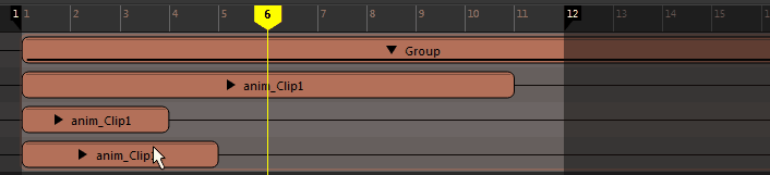

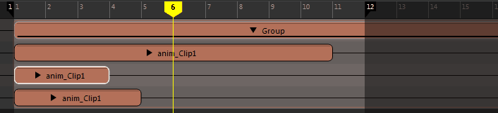

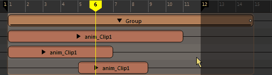

延伸父片段(Extend parent clips)
调整组片段大小,使之包括其中所含片段的完整长度。编辑组片段内的片段(移动、修剪或缩放)时,无法将它延伸到超过组(其父片段)的边界。这是因为子片段始终受父片段约束。
注: “延伸父片段”(Extend Parent)选项将展开组片段,使其仅容纳选定片段的完整动画。
延伸父片段
注: 仅当子片段的边界在父片段的范围之内时,才会发生组片段的延伸。如果子片段已经在范围之外,则组片段不会延伸。请参见编辑组片段内的片段。

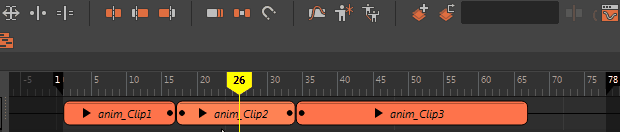

Crossfade 片段
重叠任何两个相邻片段。Crossfading 发生在重叠的区域中。
