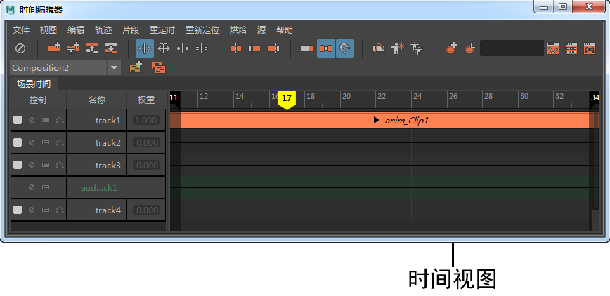

时间编辑器时间视图
时间视图位于名单旁边并包含轨迹上的动画片段。每个片段都与组、对象或对象的属性关联。使用滚动条可以查看时间视图中的所有动画片段。选择某个片段时,在该片段上方将显示开始帧和结束帧。

帧指示器
帧指示器是选择片段后显示在其上方的编号。黑色的帧指示器表示片段的开始帧和结束帧,灰色的帧指示器表示增量帧差,具体取决于您所使用的工具。
  • 移动工具:灰色的帧指示器显示片段已相对于其上一位置移动的帧数。
  • 修剪工具:灰色的帧指示器显示已修剪的帧数。
  • 缩放工具:灰色的帧指示器显示片段自缩放以来已发生更改的百分比。
  • 循环/保持工具:灰色的帧指示器显示循环/保持区域中片段长度的倍数。(1.00x 表示循环/保持区域与原始片段等长。)
