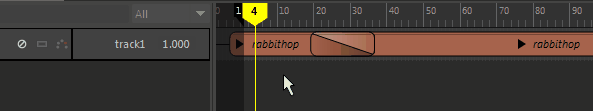

创建动画源并将其导入时间编辑器后,它会变成轨迹上的一个片段。片段(即:时间编辑器的动画构建块)是该源的一个实例。这可用于从单个动画源创建无限数量的片段。修改片段时,动画源保持不变。但是,如果修改动画源,则引用动画源的每个片段均会受到影响。
重要: 在时间编辑器中的其他位置重用动画源时,其标题的所有实例均采用斜体形式。如果修改合成中的动画源片段,这有助于您避免修改片段。请注意,不要打开曲线图编辑器或移动动画上的关键帧,否则将更改源动画。
若要创建某个版本的动画源以便对其进行编辑,请在片段上单击鼠标右键,然后从时间编辑器“片段”(Clip)上下文菜单中选择“使动画源唯一”(Make Animation Source Unique)。这样可以使选定的动画源独立于其原始片段。

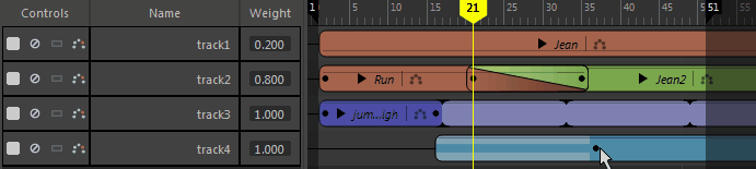

将片段视为将动画或音频保存在轨迹上的容器。一个轨迹上可以存在多个片段,但所有这些片段必须属于同一轨迹类型(即:动画或音频)。有关在时间视图中的片段上单击鼠标右键时可以执行的操作的列表,请参见时间编辑器片段(Clip)上下文菜单。

组片段是由许多可以应用编辑功能的片段打包在一起而组成的片段。按住 Shift 键并选择或拖动选择以抓取片段,然后单击时间编辑器工具栏上的“创建组”(Create Group)图标 ,或者从时间编辑器菜单栏中选择“片段 > 分组”(Clip > Group)。
单击组片段上的箭头可查看相关内容。有关如何创建组片段的信息,请参见将多个片段合并为组片段。

创建组片段后,可以对其进行移动、缩放、复制、循环并创建过渡。应用于组内单个片段的位置以及任何过渡、片段效果等均保持不变。
