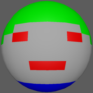

覆盖模型的头发和眼睛/嘴的颜色
  1. 创建层并将其命名为“MyModel”。
    单击 使层可见。

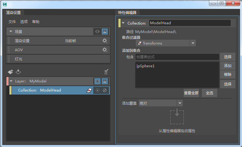

  2. 在层上单击鼠标右键,选择“创建集合”(Create Collection),然后将集合命名为“ModelHead”。
  3. 选定 ModelHead 集合后,从“大纲视图”(Outliner)中选择“头部”(Head),然后在“特性编辑器”(Property Editor)中单击“添加”(Add),将其添加到集合中。
    头部模型现已添加到层。
    注: 默认情况下,仅将其变换节点添加到此集合。

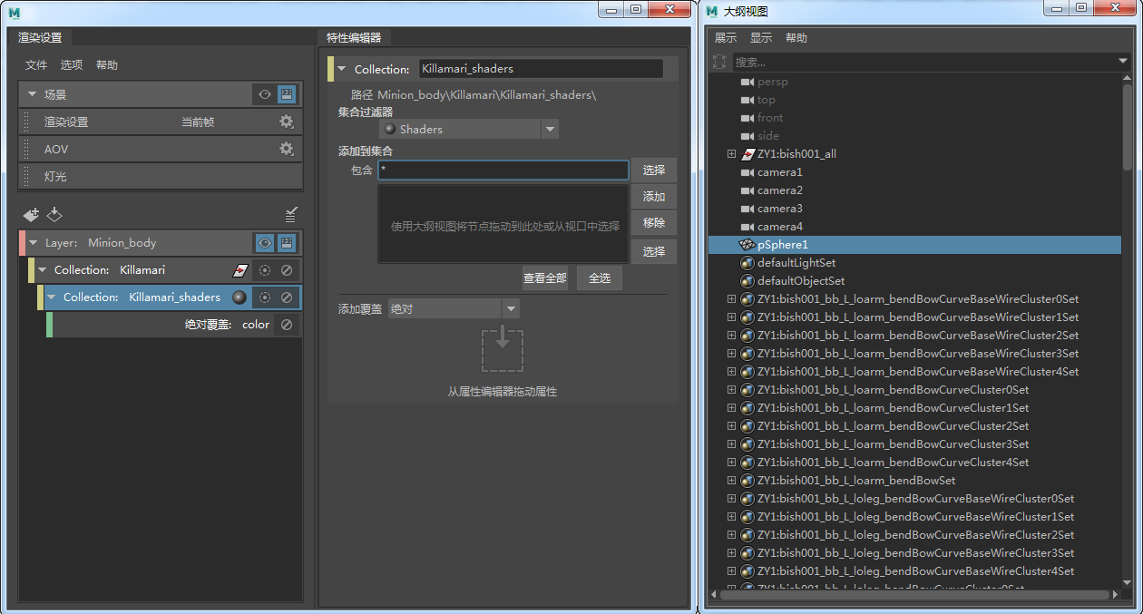

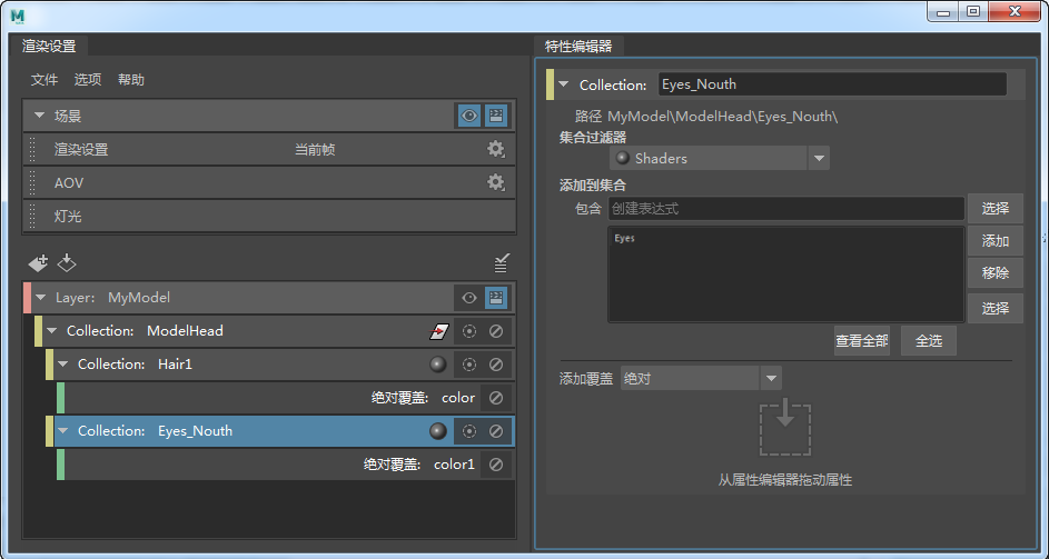

  4. 在“大纲视图”(Outliner)中,选择任意着色器,如“蒙皮”(Skin)。在“蒙皮”(Skin)着色器的“属性编辑器”(Attribute Editor)中,使用鼠标中键将“颜色”(Color)属性拖放到 ModelHead 集合的“特性编辑器”(Property Editor)以创建覆盖。
    ModelHead_shaders 子集合将随对应的颜色覆盖一起创建。选择该集合可看到在“特性编辑器”(Property Editor)中,“集合过滤器”(Collection Filters)已设置为“着色器”(Shaders)。
    在“特性编辑器”(Property Editor)中单击“全选”(Select All),可以看到所有“蒙皮”(Skin)、“头发”(Hair)、“颈部”(Neck)和“眼”(Eyes)着色器均包含在该集合中。该集合包含指定给头部模型的所有着色器。

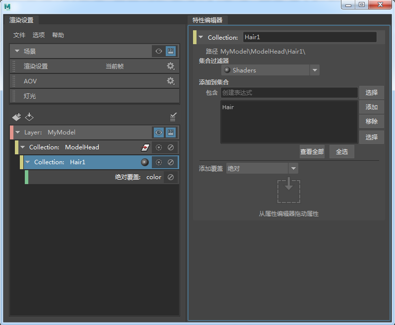

  5. 在“特性编辑器”(Property Editor)中单击“添加”(Add),然后移除“蒙皮”(Skin)、“颈部”(Neck)和“眼”(Eyes),只留下“头发”(Hair)。从表达式字段中移除 *。
    该集合现在仅包含“头发”(Hair)着色器。将其重命名为“头发”(Hair)。

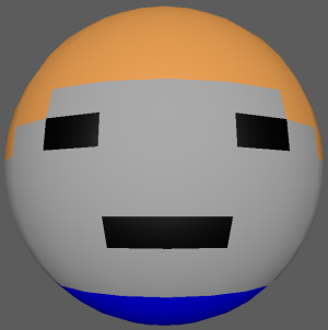

  6. 选择颜色覆盖并将颜色更改为绿色。在视口中,模型的头发将变为绿色。
  7. 当 MyModel 层仍然设置为可见时,再次选择 ModelHead 集合,然后选择“蒙皮”(Skin)着色器。在“蒙皮”(Skin)着色器的“属性编辑器”(Attribute Editor)中,在“颜色”(Color)属性上单击鼠标右键,然后选择“为可见层创建绝对覆盖”(Create Absolute Override for the Visible Layer)。
    ModelHead_shaders 子集合将随对应的颜色覆盖一起创建。如前所述,所有“蒙皮”(Skin)、“头发”(Hair)、“颈部”(Neck)和“眼”(Eyes)着色器均包含在该集合中。
  8. 选定 ModelHead_shaders 子集合的情况下,单击“特性编辑器”(Property Editor)中的“全选”(Select All),单击“添加”(Add),然后移除皮肤、颈部和头发,只留下眼睛。从表达式字段中移除 *。
    该集合现在仅包含“眼”(Eyes)着色器,后者同时应用于“眼”(Eyes)和“嘴”(Mouth)。将其重命名为“Eyes_Mouth”。
  9. 选择颜色覆盖并将颜色更改为红色。在视口中,模型的眼和嘴将变为红色。

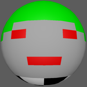

将棋盘格纹理映射到模型颈部着色器的颜色属性
  1. 当 MyModel 层仍然设置为可见时,再次选择 ModelHead 集合,然后选择任一着色器;例如,“颈部”(Neck)。在“颈部”(Neck)着色器的“属性编辑器”(Attribute Editor)中,在“颜色”(Color)属性上单击鼠标右键,然后选择“为可见层创建绝对覆盖”(Create Absolute Override for the Visible Layer)。
  2. 选定 ModelHead_shaders 子集合的情况下,单击“特性编辑器”(Property Editor)中的“全选”(Select All),单击“添加”(Add),然后移除皮肤、眼睛和头发,只留下颈部。从表达式字段中移除 *。
    将该集合重命名为“颈部”(Neck)。
  3. 选择颜色覆盖,然后单击 按钮将“颜色”(Color)属性连接到纹理,如“棋盘格”(Checker)。
    在视口中,模型的颈部显示时带有棋盘格纹理。

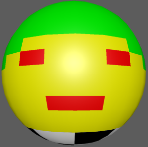

使用着色器覆盖将模型的蒙皮着色器替换为其他着色器

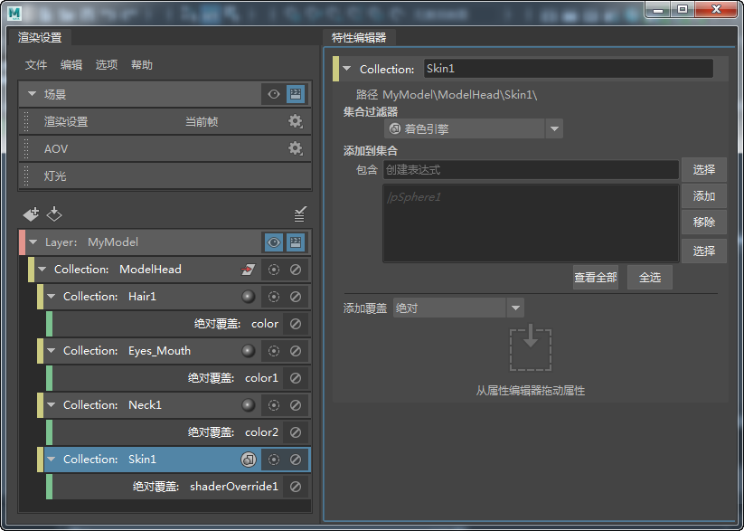

  1. 选择 ModelHead 集合,单击鼠标右键,然后选择“创建着色器覆盖”(Create Shader Override)。
    名为 ModelHead_shadingEngines 的集合将随对应的着色器覆盖一起创建。选择该集合可看到“集合过滤器”(Collection Filters)已设置为“着色引擎”(Shading engines)。该集合包含应用于头部模型的所有着色引擎。
    将该集合重命名为“蒙皮”(Skin)。
  2. 在“大纲视图”(Outliner)中选择 SkinSG,然后在“特性编辑器”(Property Editor)中单击“添加”(Add),将其添加到集合中。从表达式字段中移除 *。
  3. 选择着色器覆盖,然后单击 图标,以将 SkinSG 着色引擎连接到其他着色器,如 blinn。
    调整 blinn 着色器上的颜色,然后在视口中的模型更新上查看蒙皮。
