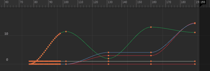

  1. 选择带要重定时的动画的对象,然后启用“曲线图编辑器”(Graph Editor)中的重定时工具 。
    例如,若要同时对整个角色的曲线进行重定时,请选择角色层次。
  2. 双击以在要扭曲的分段的任一侧创建标记。
    当在图表视图中添加多个重定时标记时,在每对标记上会有一条实线表示跨度。
  3. 按照如下所述拖动标记较粗的中段部分:
    • 若要减慢标记之间的动画,请拖动标记使其相隔较远。
    • 若要加速两标记之间的动画,请拖动标记使其彼此靠近。
    • 拖动单个标记可缩放跨度内的动画区域。图表视图中的曲线会随着您的拖动进行挤压和拉伸。您还可以在场景视图中查看调整的动画对象计时。
      注: 在操纵重定时标记前无需选择关键帧。

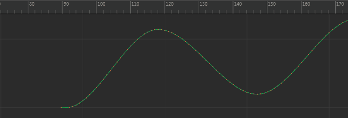

  1. 请执行下列任一操作:
    • 放置并拖动一个重定时标记。
    • 拖动显示在两个标记上的实线跨度。
    • 按住 Shift 键并选择想要移动的分段周围的所有标记,然后拖动标记上的实线跨度或选定组中任意标记较厚的中间部分。
